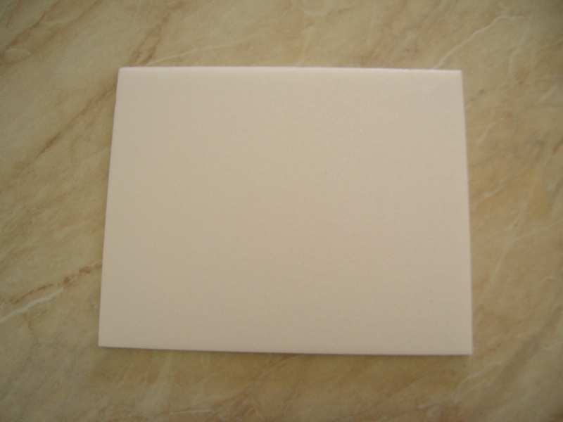

Pour commencer, j' ai choisi un cadre photo noir très simple de 24x30cm acheté en grande surface.
Voici le matériel nécessaire à la construction du dio: une règle en métal, de la colle blanche, un crayon à papier et un cutter.
A l' aide du cutter, je découpe une plaque de carton plume de 24x30 cm, je retire le carton se trouvant de chaque côté de la mousse et c' est cette dernière qui servira à faire la base du dio ainsi que les murs.
La plaque de carton plume de 50x70 cm de 1 cm d' épaisseur coûte 5 à 6 euros, on en trouve dans les magasins de loisirs créatifs (CULTURA par exemple).

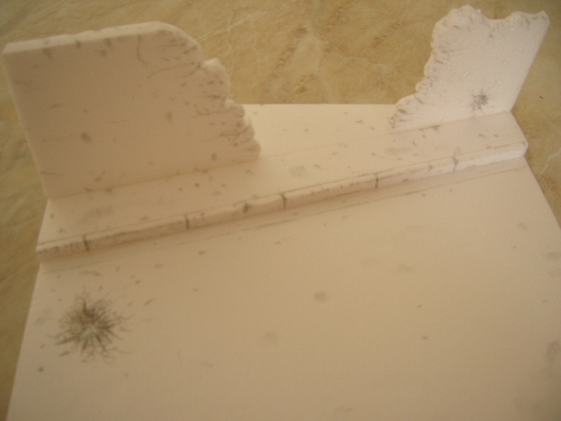

Ensuite, je positionne la maquette qui viendra sur le dio, je commence à installer le décor.
A l' aide du crayon je donne forme aux murs:trous , éclats, fissures, etc...
Même chose pour le sol: trottoir, route, trous d' obus, etc...
Le tout est collé à la colle blanche.

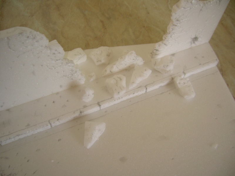

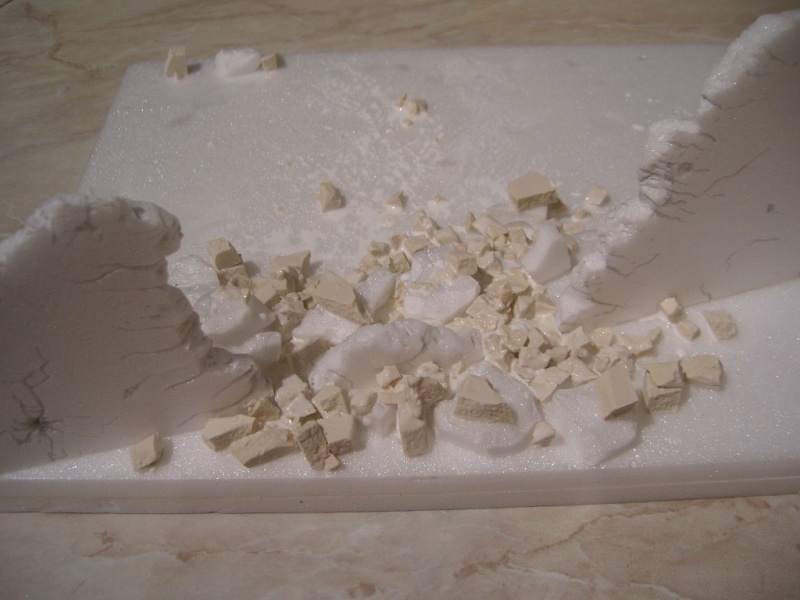

Maintenant, pour donner plus de réalisme à l' éboulement du mur de béton, je vais créer des débris à l' aide de plâtre de Paris: je verse le plâtre dans deux petites coupelles en plastique et je laisse sécher.
Une fois le plâtre sec, je le casse en morceaux plus où moins petits à l' aide d' une pince.

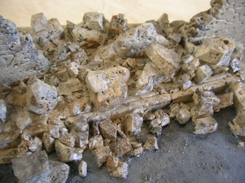

Je mélange les débris à de la colle blanche diluée dans de l' eau chaude et les étale sur le dio le long du mur.
Une fois que tout est sec, j' attaque la peinture. Pas de sous couche, je peins directement les murs,les éboulis, le trottoir et la rigole en gris camouflage mat HUMBROL 28, et la route en gris mer mat HUMBROL 27. Tout ça au pinceau.
Après, je passe un jus de noir mat, suivi d' un jus de rouge brique mat HUMBROL 70.

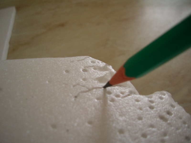

Super un très bon tuto, j’ai juste une question qu’elle est ta méthode (en détail) pour réaliser les impacte d’obus ?
et cette technique marchera t'elle si a la place de la mousse de carton plume on utise du polystyrene extrude ?

Hello Hyro,
La méthode marche avec les deux, tu peux utiliser le crayon à papier ou des cure-dents, ou des brochettes en bois... Il suffit de dessiner l'impact et d'appuyer avec plus ou moins de modération en fonction de la profondeur du trou.
Attention sur le polystyrène extrudé (voir l'article) une sous-acrylique est recommandée si tu peins ensuite à l'huile... winky

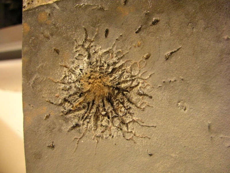

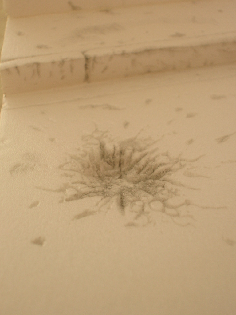

Comme le dit GERONIMO,il suffit de prendre le crayon à papier et d' appuyer sur la mousse pour lui donner la forme désirée, ensuite en taillant le crayon assez pointu, on représente les crevasses dans le trou.
Voilà où en sont mes trous d' obus en ce moment:
celui dans le goudron:
celui du mur:
Nombre de messages : 1095

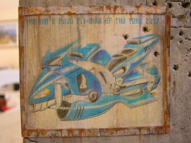

une affiche que je mettrai au mur et trois bidons qui irons derrière ce même mur. L'affiche est un dessin de moto volante que j' avais fait en 98 remis à la dimension voulue.

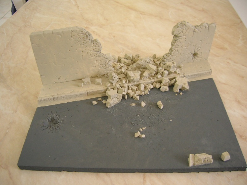

Pour donner un peu plus de réalisme au dio, j' ai décidé de tracer une ligne blanche sur la route.
Un peu d' adhésif pour délimiter la bande blanche , un petit coup de bombe d' apprêt à voiture (blanc) et le tour est joué.
Ensuite, il suffit de "salir" la bande avec le gris qui a servi pour peindre la route.

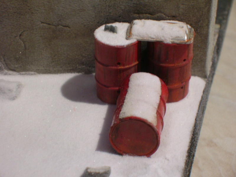

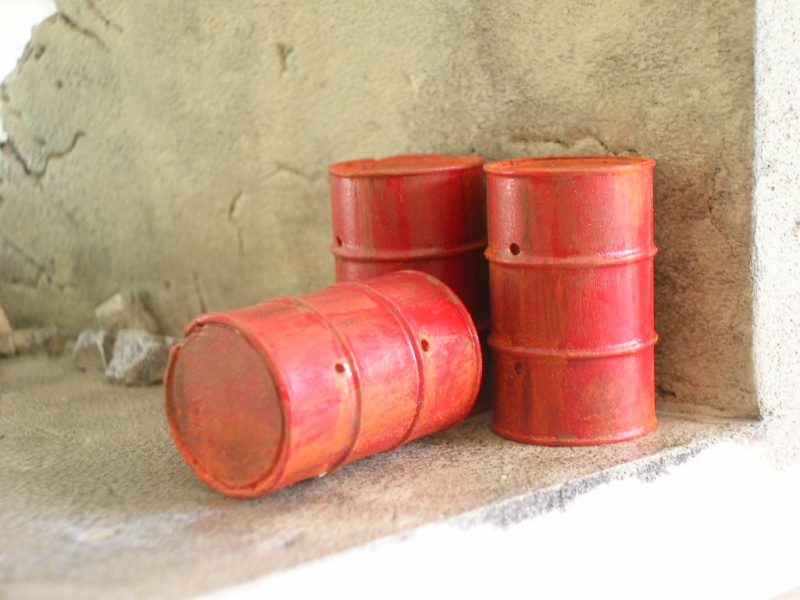

Entre temps, je me suis occupé des bidons:
vieillissement avec différents jus et la rouille est obtenue avec des crayons de couleur, le principe est le même que si on utilisait des pigments, après avoir passeé le crayon sur les bidons je fixe le tout avec de l' essence à briquet.
Je me suis également occupé de l' affiche:
A l' aide de l' imprimante j' ai atténué les couleurs pour donner un aspect délavé, ensuite j' ai passé plusieurs jus: gris, marron et jaune.
Le cadre est fait avec de la carte plastique de 0.5 mm d' épaisseur, lui aussi est vieilli à l' aide de plusieurs jus et le côté rouille est obtenu de la même façon que pour les bidons.

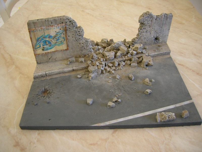

Pour donner plus de réalisme à l' éboulement, je saupoudre les débris avec de la poudre de ciment que je fixe avec l' essence à briquet.
Ensuite, je peins le tour du dio en noir brillant.
Voilà le dio terminé (sans la neige) dans son cadre.
Pour la neige, je me sert de bicarbonate de soude.
La neige que je souhaite représenter est presque complètement fondue par le soleil. Pour donner cet effet, je place de la colle blanche diluée dans l' eau aux endroits où il y aura la neige et je saupoudre de bicarbonate.
Une fois la colle sèche, j' élimine le surplus de bicarbonate, ensuite à l' aide d' un jus composé d' essence de térébenthine et de peinture grise je fais fondre la poudre, ce qui lui donne l' aspect de la neige en train de fondre. Pour finir, je passe un vernis brillant sur le sol et sur le haut des murs pour représenter la neige en train de fondre.

Voici le dio avec l' APC.
La fin quand j' aurai les figurines...
